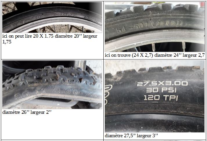

Dimensions
Sur le flan du pneu on trouvera obligatoirement les dimensions de ce dernier le diamètre et la largeur principalement sous la forme de deux nombres séparés par X exemple 20 X 1,75 voir ci-dessous quelques exemples :

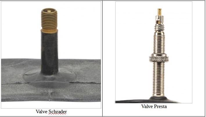

Type de valve
Idem pour le type de valve, on regarde ce qui est monté sur ses roues et on choisi le même type.
Conséquences si on n’a pas le bon type de valve :
• Si votre jante est prévue pour des valves presta une valve Schader risque de ne pas passer par l’orifice prévu pour la valve.
• Votre pompe n’est peut être pas adaptée ou adaptable aux deux types de valves...
